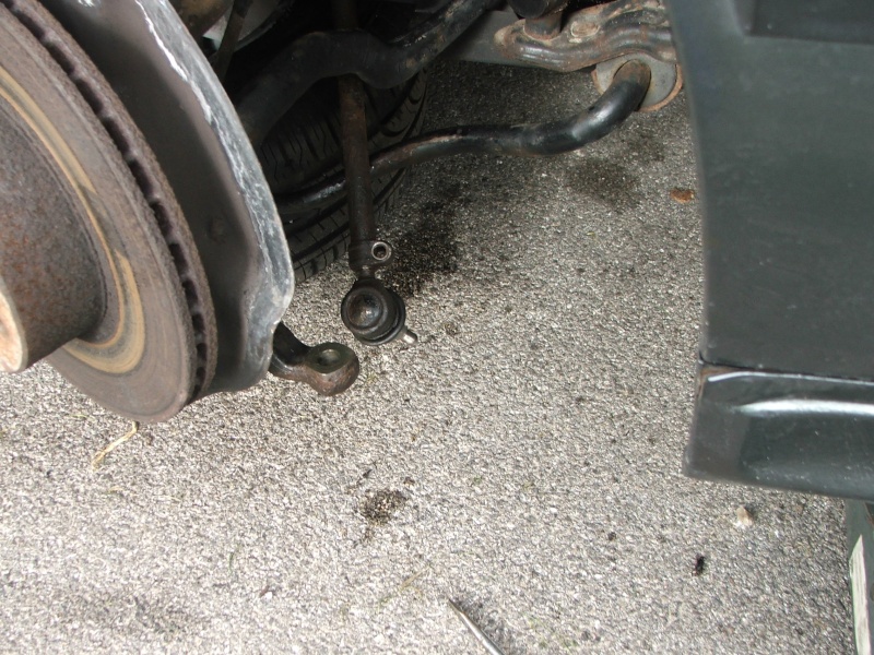

Re: Changement de mes rotules
Message par rottweiller62 le 12.10.10 18:32
rottweiller62
Messages : 6699
Age : 33
Message par BMW77 le 12.10.10 18:32
Houla c'est flou , visiblement il a le meme cric que moi
BMW77
Messages : 5284
Message par rottweiller62 le 12.10.10 18:40
j ai vu avec chambault , c est le bras inferieur gauche a changer avec silent bloc , je vais commander ca demain , et ensuite je fracasse la tete au controleur du CT!!! eh ouais , il me connais pas le garcon!!!!!
rottweiller62
Messages : 6699
Age : 33
Message par Invité le 12.10.10 18:47
oui apparemment c'est bien l'inférieur Wink
ça coute combien Question car quitte a en changer , autan faire les 2 cotés , non Question
Message par BMW77 le 12.10.10 19:16
Ha bas le mieu oui c'est de faire les 2 ou au moin le silent bloc du 2e et coup de tete balayette au controleur .
BMW77
Messages : 5284
Message par minous54 le 12.10.10 20:34
on dirait bien un cric de deux tonnes ... sinon, oui la photo est floue, on disitingue mal
Message par Invité le 12.10.10 20:49
C'est la basse? (la 2 sur le schéma Wink )
Je les aient faites en mai/juin... mais toutes en même temps...
Juste un truc à savoir :
Avant de resserrer complétement le coté opposé aux rotules... il faut que le véhicule soit sur roues et faire jouer les amortisseurs afin que les silent-block soient en place en position d'utilisation, et pas en torsion dans le cas d'un serrage roue en l'air Wink
