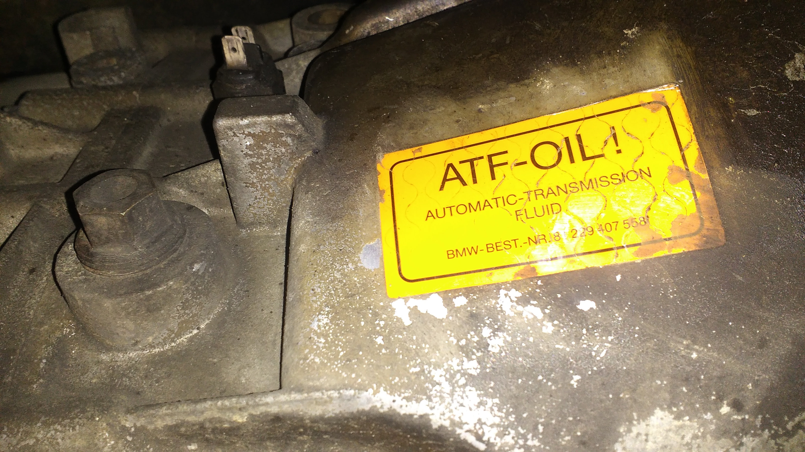

Bonjour, je suis allez chez BMW acheter de l'huile de boîte de vitesse pour ma 525i 24s de 1991 boite de vitesse manuel.
Voilà l'huile qu'il l'ont vendu avec la carte grise :
Et voilà ce qu'il y a écrit sur ma boite de vitesse :
Je ne pense pas que l'huile qu'ont ma vendu soit la bonne.
J'attends vos avis merci

Non, ça n'est pas la bonne huile. Ramène-leur. Il te faut de l'ATF III de ce style:

tu dis avoir une boîte manu alors que l'autocollant dit boîte auto scratch

Désolé Gangster, je me suis trompé, c'est plutôt celle-là:

Merci johnconnor83 tu est sur du coup c'est la atf2 ?
Oui fred332 c'est une boite 5 manuelle.

Bonjour, merci de vos réponses, je suis très pris ces dernier jours donc pas une minute pour aller sur le net pour voir vos réponses, je suis donc passé chez bm qui était justement sur ma route faire l'échange, j'ai récupéré l'atf que notre ami bmiste a envoyé en photo.
