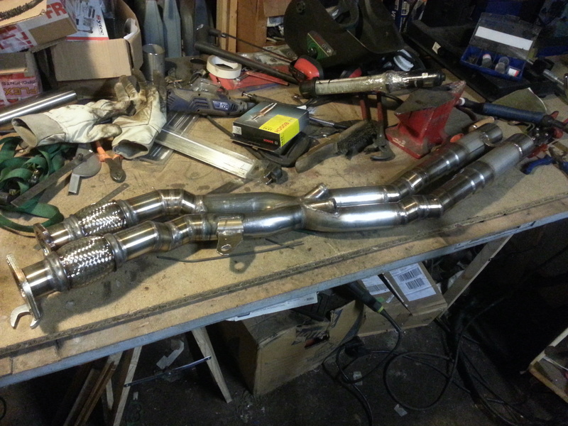

puis au mois de mai dernier, j'attaque la realisation de mon echappement inox, en conservant a peu pres le trace de la ligne d'origine:
le gros pepere
l'outil de base pour des decoupes soudables, la disqueuse manuelle faut meme pas y penser...
le silencieux intermediaire et le silencieux arriere
premier angle. ca va la precision est satisfaisante.
ca se passe bien
la ca va pas etre terrible, heureusement rien n'est encore assemble
par contre dans l'horizontale la trajectoire est bonne
rectification par intercalage d'un couple a 15 degres
cette fois c'est bon
la ligne entiere
a cote de l'origine
au debut pensait conserver le debut du cata pour faire un decata.
et c'est pas du luxe de virer les cata:
donc, achat brides, x-pipe, douilles de lambda, reductions... puis prises de mesures, realisation du trace...
debut du job, mesures des sections et decoupes
assemblage des angles et combinaisons provisoires
flexibles inox + brides
assemblage complet. comme pour la piece d'origine, le x-pipe est situe 2 cm plus bas que tout le reste pour laisser la place de de la sonde lambda asse eloignee de l'arbre de transmission
fermeture des cordons de soudure
un quart du x-pipe est d'une couleur differente et est magnetique... mauvais inox, plus pauvre en chrome que le 304L
la piece entiere et terminee:
il manque les pate de support au niveau du S apres l'intermediaire, mais je les ai vite rajoute.
Au finale c'est plutot pas mal mais je pense que j'apporterai encore une ou deux ameliorations.
Niveau son c'est bien mat, pas du tout metallique mais c'est un peu trop present. pas assez discret a mon gout.
par contre en plein gaz ca gueule vraiment sympa.

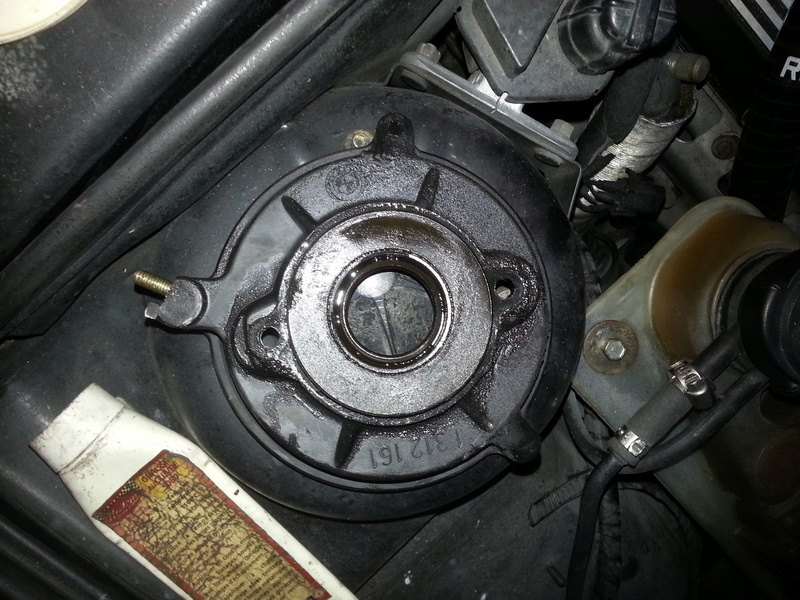

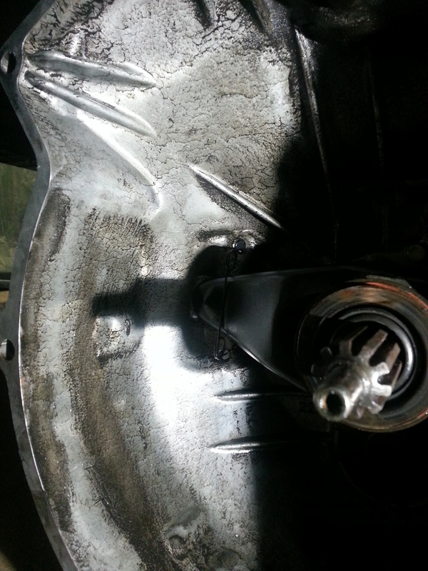

un peu plus tard, juin:
ca fuit l'huile a la jonction moteur-boite.
soit je me suis loupe sur l'etancheite au niveau du guide de butee de la boite, soit y'a autre chose.
on tourne pas 3 heures autour du pot, quand faut y aller, faut y aller.
la ///M sur chandelles et on tombe la boite !
ok, deja on est bon pour un kit de reparation recepteur d'embrayage...
Houston ! on a un probleme. on dirait bien que projette l'huile derriere le volant-moteur
la cloche de boite est sale, mais c'est le meme cote que le moteur ...l'huile chaude bien fluide s'etale dans toute la cloche.
mais l'etancheite du guide de butee au loctite 518 tient bon (en meme temps c'est fait pour donc ca serait bien le diable que...)
on tombe le volant-moteur. on dirait que c'est plus au niveau du plan de joint du couvercle que du spi que se situe la fuite.
mais a ce stade, pas de pitie, on remplace tout ce qu'on peut: le spi, le joint de couvercle sera fait au loctite 518 ...le roulement pilote j'ai pas reussi a le sortir ! tant pis
disque d'embrayage renforce Sachs PCS neuf, butee neuve aussi normalement mais foirage de livraison donc j'ai remis l'ancienne apres un bon graissage a la graisse Mecatech URS
cette fois c'est pret a rugir !

puis dernierement, debut juillet, remplacement du ventilo de chauffage qui etait bloque et faisait griller le fusible 19 (30A) systematiquement.
l'operation est assez chiante, heureusement la rampe a injection montee en conduites souples peut maintenant etre deplacer facilement, sans ouvrir le circuit.
et remplacement des joints toriques au niveau des couvercles de poulies d'AAC/tete d'allumage ainsi que du joint spi d'AAC derriere la tete d'allumage.
il y avait besoin.

Message par vozhd le 30.07.17 23:35
Salut les potos,
Merci s1 d'avoir repositionne les photos.
travail, oui, mais moins dingue que ce que tu fais toi avec ta prepa maison M50B30 Wink
mais bon, je savais en achetant cette ///M qu'elle serait a refaire quasi entierement.
non, je soude au tig.
Le mig n'est pas bien adapte a ce type de travaux. faire des soudures etanches sur des epaisseurs de cet ordre c'est plutot au tig. et si les decoupes sont precises, dans la grande majorite des cas il n'y a meme pas besoin de rajouter du metal d'apport (l'inox c'est costaud, avec de l'acier standard il vaudrait mieux charger un peu).
En fait c'est moins un boulot de dingue qu'il n'y parait.
J'ai achete toutes les pieces techniques, je n'ai fait que de la decoupe de tubes et de l'assemblage.
intermediaire, muffler, x-pipe, brides, flexibles, douilles de lambda, reductions ...j'ai tout achete.
et meme pour le trace de la ligne, je me suis bien garde de jouer au plus malin en tentant de simplifier: j'ai suivi le trace de la ligne d'origine pour eviter les mauvaises surprises.
apres avec un peu de methode et d'astuce, on y arrive.
la premiere chose est de faire une empreinte de la ligne origine pour avoir la forme generale, le depart, l'arrivee, les pattes de fix...
de la on determine les sections droites et les changements de direction (l'axe global de la piece).
ensuite on mesure les entraxes des pieces qu'on va assembler. c'est en jouant au niveau des angles qu'on peut changer d'entraxe tout en restant parallele tout le temps. on trace chaque tube.
on n'oublie pas que pour faire un coude a x degres on doit faire 2 biseaux a x/2 degres.
on n'oublie pas qu'on a nos 2 biseaux en une seule coupe: il suffit de faire rouler une partie d'un 1/2 tour apres la coupe a x/2 degres.
si on a de la chance, les tubes ont des lignes qui courent sur leur longueur, comme la ligne de soudure par exemple: c'est bien pratique pour reporter la mesure de longueur et ainsi faire des coupes a longueur precise, et egalement pour bien aligner les angles successifs les uns par rapport aux autres (faire 2 angles a 30 degres pour avoir un resultat a 60 degres implique de rester sur le meme plan pour les 2).
une corniere plaquee contre un tube permet de tracer facilement une ligne dans l'axe sur le tube en question.
on n'oublie pas qu'avant de faire un cordon de soudure, on pointe tout, sinon ca bouge avec la dilatation. un plan c'est 3 points minimum. donc 4 points bien repartis pour chaque joints c'est pas mal.
et aussi, attention, les tout derniers pointages, ceux des sections en contact avec l'existant (collecteur, catalyseur, ...), on va les faire directement sous la caisse -batterie debranchee- en fixant la piece dans sa position finale. c'est ce qui garanti la meilleure adaptation et les moindres contraintes.
La realisation du decata a ete la plus complexe, a chaque extremites du x-pipe il y a 2 angles successifs: un pour la direction, et un autre pour le changement d'altitude de 2cm.
je n'ai pas trouve comment faire simplement les 2 operations en un seul changement de direction !
de plus, la piece est relativement courte par rapport a la longueur du x-pipe et au nombre de changements de direction.
la seule difficulte de la ligne a ete le raccordement au muffler et la fermeture des 2 derniers cordons a ce niveau (avant ca chaque tube est independant, on peut les tourner a volonte pour souder tranquille).

Message par s1racing le 31.07.17 15:44
En te lisant, cela paraît être simple mais pour avoir essayer de fabriquer un morceau de ligne d'échappement bien plus simple que la tienne, j'ai bien galéré.
Chapeau piur ton boulot.

Message par vozhd le 06.08.17 23:00
Merci les potos,
Nico, peut-etre n'avais-tu pas le materiel adequat ou pas assez poussé la préparation lors de la tentative que tu mentionnes mais je suis certain qu'avec le materiel que j'ai utilisé tu réussirais à faire une ligne sans problème.
Au vu de ce que tu fais sur un moteur je n'ai pas de doute que tu sois en mesure. C'est un travail different mais pourtant analogue: prises de mesures, réalisations de pièces, montage...
