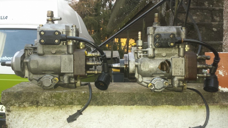

Re bonjour à vous tous les copains!
Bon autant foncer dans le vif du sujet, voila la salo*erie de bagnole qui me fait tourner en bourrique, je vais faire un gros récap de tout ce qu'il c'est passé ça vous guidera mieux Rolling Eyes
J'ai acheté cette E34 TDS de 1993 avec "pompe injection HS" et effectivement elle était vraiment vraiment HS lol
Je l'ai donc remplacé par celle de gauche, calé, actuateur bien reglé, une R515 comme l'ancienne exactement l'identique.
Elle à un peu peiné à démarrer, mais pour rouler c'était impeccable, j'ai pu faire 50 km sans aucun problème, et la j'arrive chez moi, le ralenti fait le yoyo, elle cale même parfois, elle fume noir derrière, donne des grosses saccades à 1500 tours enfin bref c'est l'enfer...
Bref je change le filtre à gazole, les bougies, je check la pompe de gavage, elle me donne bien les litres qu'il faut en bonne pression. Tout est correct et pas de bulles dans le circuit de carburant. Elle tient le ralenti, je pars faire un tour -> UNE FUSÉE Shocked mais alors avec une fumée noir derrière juste incroyable, pour le coup on aurait dit une reprog bien foireuse lol! Mais elle se décide de caler et depuis c'est la me*de lol
Je vous laisse une video très explicite lol
www.youtube.com/watch?v=0bWS3-4vvd8
Je pense à mon actuateur (à piste)  Rolling Eyes qui déconne vraiment, je l'ai nettoyé à bloc mais rien à changé. Quel serait le problème selon vous? Je suis nouveau chez BMW donc je prends tout autres suggestions parce que la je suis perdu rabbit Merci

J'ai remis les vues pour plus de facilité pour tous le monde.
Par contre ton lien vidéo ne fonctionne pas.
Pour tes prochaines images, tu clic sur "héberger une image" Wink
En tous cas elle a pris cher ta pièce Shocked

En faite il y a un espace entre les WWW et le lien Smile Merci en tout cas, oui la pompe à morflé j'ai jamais vu un truc pareil!

Elle devait avoir tout de même un gros problème d'usinage, j'ai jamais vu un disque à cames explosé comme ça, le problème c'est que chez moi en Auvergne ça caille un peu, alors le gazole de mauvaise qualité l'hiver devient presque du sirop, alors les pompes fragiles cassent, mais normalement pas comme la mienne ça reste dedans lol, elle à cassée par -15°C quand même.
Donc la résistance de chauffe de gazole est bonne, je l'ai même changée par une autre de l'ancien actuateur mais rien n'a changé No
En tout cas merci pour vos réponses, vous êtes le seul forum à vraiment s’intéresser à mon problème cheers
Je pense avoir cerné plus ou moins le problème de mon actuateur, sans certitude mais quand j'ai fait les relevé en OHM de la piste d'information de position de la bague de débit (vache c'est long comme phrase), j'ai remarqué qu'en bougeant le levier j'obtiens des valeurs pas du tout linéaire, ça passe de 1.40 puis 2.02 puis ça retombe a 1.55 ça me parait hasardeux et même en renettoyant fortement rien ne change  scratch
J'avais voulu récupérer mon ancien actuateur mais la bille qui s’emboîte dans la bague de débit à cassé net quand la pompe à pété Neutral Je vais faire un tour en casse voir si j'arrive à en trouver un samedi, si vraiment je vois que ça devient compliqué il va falloir que je vise pour monter un système actuateur induction en provenance d'e36 mais les compatibilités calculo/alarme m’inquiètent  silent

Bon bah problème résolu quoi.
Je suis dégouté.
Si vous avez des infos pour le nettoyage de tout ça... No

Message par Ludix03 le 14.05.17 11:19
Oui la nouvelle pompe à littéralement serrée et cassée, comme l'autre mais elle n'a pas éclatée. Ca ressemble vraiment à du sucre, et en réfléchissant ma trappe à carburant reste ouverte et ne se ferme jamais, donc je pense qu'un c*n*ard à jeté du sucre dedans Neutral Mais ça doit pour le coup pas dater de moi car j'ai retrouvé des traces de sucre dans l'ancienne pompe.
