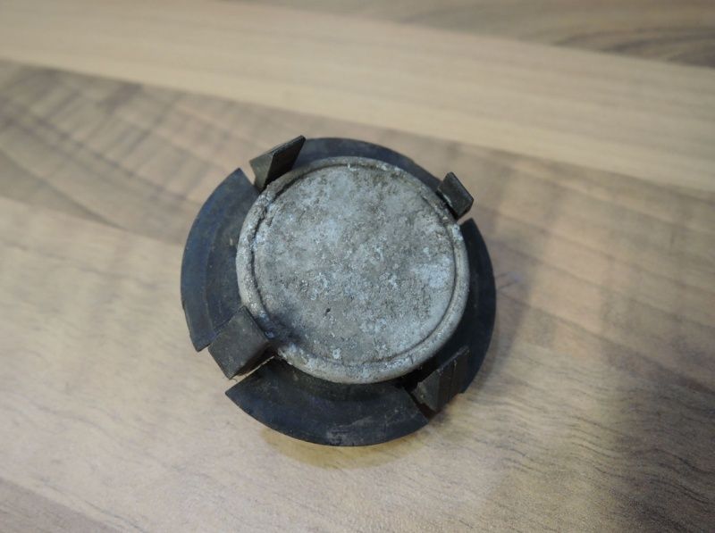

Bonjour à tous,
Je viens de commander un jeu de gicleurs de lave-glace chauffants ainsi que le thermo-interrupteur (c'est comme ça qu'ils l'appelle) et son support car titine n'en est pas équipée.
Je voulais juste savoir où se situait ce fameux thermo-interrupteur ?
Voici des photos de la vedette:
Merci.

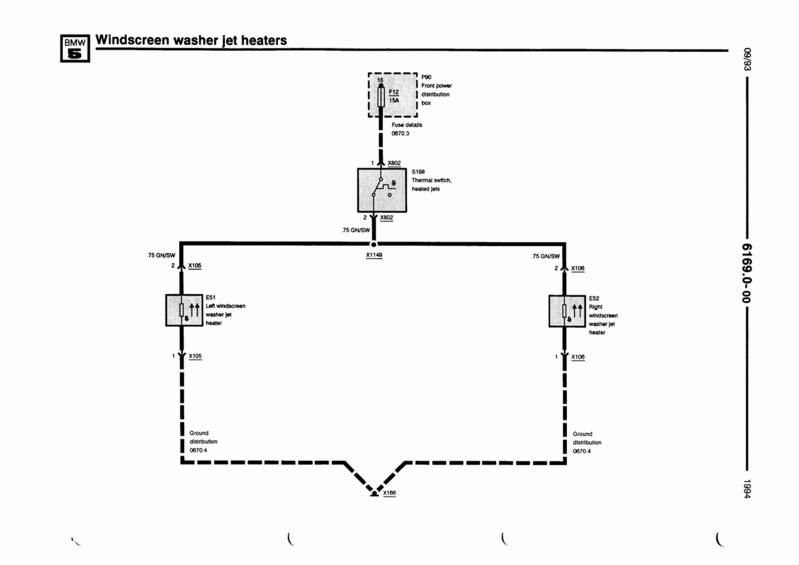

En fouinant sous le pare-choc côté passager, j'ai trouvé un connecteur avec un bouchon et deux fils vert/noir.
Je pense qu'il doit venir de ce côté car le connecteur avec les deux fils vert/noir correspond aux couleurs du schéma:
En tout cas, sur le schéma, un des fils est bien GN/SW soit Grün/Schwarz c'est à dire vert/noir.
Cela dit, je ne sais toujours pas exactement où se fixe le support et la sonde.
