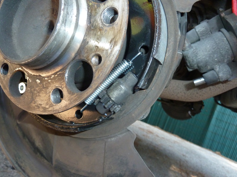

Lors d'un démontage des disques pour voir l'état des mâchoires de frein à main, je me suis aperçu que celles-ci étaient fissurées et surtout que la surface de frottement des tambours était un peu bombée ce qui bien sur ne peut que procurer une efficacité toute relative dudit frein à main.

Donc tout est remonté et réglé comme il se doit surtout au niveau des mâchoires et après avoir effectué la procédure BM de rodage des mâchoires de frein à main, ça va nettement mieux. Je peux immobiliser la voiture dans ma rue en pente sans avoir la peur qu'elle ne fiche le camp.

Ah, j'ai aussi été obligé d'acheter le kit ressorts car il n'est pas fourni avec les mâchoires de frein. Je pensait qu'il y aurait avec la molette de réglage mais non Sad :
La piste du tambour. On voit que la surface de freinage efficace ne représente qu'à peut près 1/3 de la piste (partie brillante):
