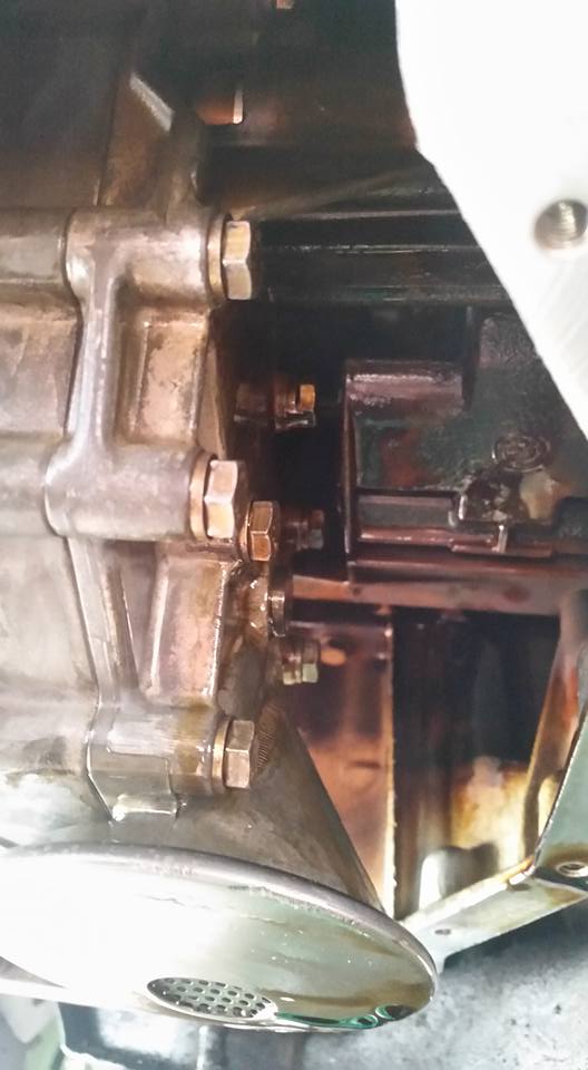

Suite des opérations, j'avais un claquement à l'avant gauche mais je ne savais pas de quoi cela pouvait venir. Le train avant ayant été changé chez BMW il y a moins de 2 ans et moins de 10 000km, je n'y croyais pas, mais bon.... Cela m'intriguait !! Je savais que mes supports moteur étaient morts et j'en avais une paire que l'ancien proprio m'avait offert avec la voiture, donc opération effectué en un après-midi... Evil or Very Mad
Autant vous le dire tout de suite, pour cette opération, il faut être deux pour que cela soit confortable à effectuer, et ne pas avoir de grosses mains comme moi...
Ceci étant, j'ai trouvé quelques explications à mes vibrations mais aussi à mes claquements !!
Je vous laisse vous faire votre petite idée avec les photos des supports..
A gauche l'ancien support moteur côté conducteur, à droite le nouveau. Rien ne vous choque ?
Support cassé net en deux parties, pour sûr, le claquement venait de là cheers
Support moteur côté passager, RAS, un peu affessé par le temps mais pas de souci particulier, et sans contrainte pour le changer, il y a la place.
Tant qu'à avoir le nez sous le moteur, autant le vidanger, et puis tiens, j'ai entendu parler que les vis de pompe à huile avaient tendance à tomber dans le carter, on va vérifier ça.
SURPRISE !! Effectivement il y a bien un boulon de pompe à huile dans le carter, comme quoi le préventif ça a du bon...
Donc nettoyage et dégraissage complet du carter, plus plan de joint.
Pendant ce temps on laisse égoutter les entrailles du moteur avec une bassine en dessous.
Une fois bien égoutté, ne pas hésiter à nettoyer les parois au nettoyant frein, ce n'est pas tous les jours que l'on a accès à cet endroit, alors autant nettoyer un maximum.
Mais tout de même attention où vous pulvérisez...
Donc une par une on va retirer chaque vis, la nettoyer, la dégraisser, de même pour l'intérieur où elle se loge, et on met un bon filet de Loctite très forte avant de la serrer fortement tout étant modéré (pas comme un bourrin j'entends..). Quasi TOUTES les vis se sont dévissées pratiquement toutes seules. Il n'y en a pas une qui a forcé, un gosse de 2 ans pouvait les démonter, preuve qu'il fallait vite intervenir...
Ma meilleure amie dans cette situation
Une fois toutes les vis traitées et vissées, mettre le joint de carter neuf sur le carter, on met un fil de pate silicone (ça mange pas de pain) et on le remonte en vissant progressivement en étoile.
J'ai attendu le lendemain pour mettre l'huile, afin d'être bien sûr que la loctite et la pate silicone soient bien secs.

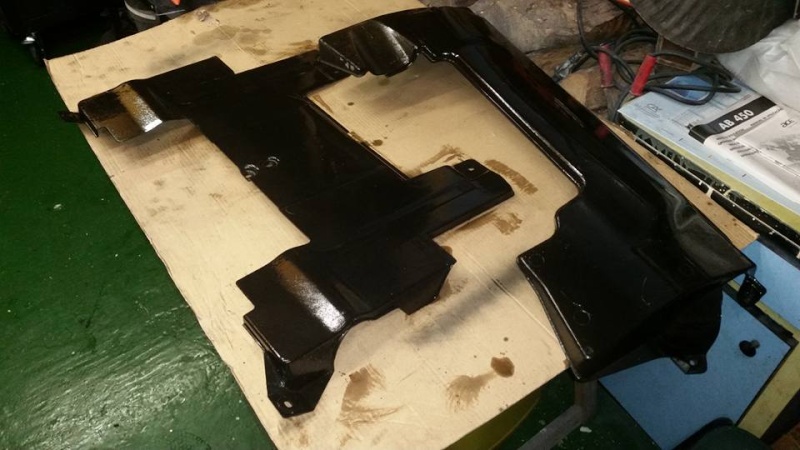

Pendant ce temps, j'en ai profité pour nettoyer les caches moteurs et boites, et un coup de polytrol pour qu'ils soient comme neufs.
Le lendemain, niveau d'huile effectué, je l'ai faite tourner environ 15 minutes à l'arrêt pour voir s'il y avait un suintement d'huile ou une microfuite, RAS.
Un petit tour tranquille dans la résidence pendant 5 minutes, je reviens et l'éteint. 1 heure plus tard, je refais un petit appoint et nickel.
L'opération est "délicate" mais à la portée de tous, quand je sais que ma voiture n'a que 131 000km, je n'ose imaginer les blocs qui ont plus de 200 000km et qui n'ont jamais été ouverts... Forte probabilité de salade de vis là-dedans !! Pour le coût, les possesseurs de M60B40 et M60b30 devraient tous les faire !

Message par stephe78 le 02.12.15 12:13
fred332 a écrit:Superbe rénovation le moteur est magnifique bravo et j'adore l'intérieur cuir noir
Il faudra aussi que je regarde ce contacteur de feux stop car malgré la réparation des fils du coffre j'ai toujours les messages lorsque, comme toi, j'allume les feux. Wink
Ca me la refait hier soir. Deux choses à faire une fois que tu as réparé les fils : Nettoyant contact dans tous les fusibles, et changer toutes les ampoules de feux arrières. Même si elles fonctionnnent, avec le temps elles diminuent un peu en intensité, et cela suffit à ce que le module de contrôle des feux croit qu'elle soit HS.
stephe78
Messages : 62
Date d'inscription : 15/06/2015
Localisation : Montpellier
Re: Une 540 de Montpellier
Message par stephe78 le 02.12.15 12:28
En tout cas merci de vos encouragements, cela fait plaisir de voir que son travail est reconnu Embarassed
@pierrot1351
En fait je pense qu'il y a plusieurs paramètres à prendre en compte : les années (plus de 20 ans quand même), le kilométrage, le type de parcours souvent utilisé, l'entretien, l'utilisation (tape dedans à froid ou pas), lieu de stockage (au chaud au sec ou au froid à l'humidité..), etc.... Ce sont beaucoup de paramètres à prendre en compte qui feront que les vibrations et la dilatation du métal, et donc du dévissage des vis de pompe à huile, se fera plus ou moins vite en fonction de tous ses paramètres.
Théoriquement le circuit ne doit pas se désamorcer, il reste toujours de l'huile dans la pompe pour qu'elle ne se désamorce pas. Je ne te souhaite pas que ça t'arrive, car si elle désamorce, tu risques très rapidement de serrer ton moteur..
Pour le support moteur, côté passager ça va, faut juste retirer boîte à air, vase de liquide lave glace, et accès facile. Par contre côté conducteur c'est une autre histoire.... Personnellement je n'ai rien démonté de ce côté, cependant j'ai utilisé 3 rallonges plus un embout cardan pour accéder à la vis. J'ai même été obligé de retirer le cache moteur pour pouvoir le lever un peu plus, sinon ça tapait en butée contre le vase d'expansion. C'est vraiment la misère tout seul, mais on y arrive avec un peu de persévérance et de sang froid..
Côté échappement les catas sont bons je pense pour ma part, pas de bruit bizarre ni même de fuite par contre les deux supports central sont morts, et l'échappement est un peu rouillé. Je pense peut-être lui faire une ligne sur mesure inox, avec décata, X-pipe et suppression d'intermédiaire. Mais au stade de projet pour le moment. C'est qui Pépinoxe ?
Pour la pompe merci pour l'info Wink En fait pour être honnête j'ai déjà trouvé pour une pompe haut débit qui débite plus que l'origine à la même pression d'injection (3,5 bars) et pour moins cher (115€ livré), mais je garde le lien, c'est toujours bon à savoir
Prochaine étape, vidange du pont, d'ailleurs si vous avez des infos pour l'huile, je suis preneur, sinon je ferai mes petites recherches geek

Message par pierrot1351 le 02.12.15 17:24
Oui,pour ces fichus boulons,c'est vrai que ça dépend de beaucoup de paramètres.
Il s auraient peut etre du les monter a la loctite d'origine non?...
Pépinox est un artisan sur Orange qui fait des lignes sur mesure.
D'après ce que j'ai vu,il fait du bon boulot pour pas cher.(250e le silencieux arrière)
Je dois y aller pour demander ce que couterai la ligne complète après les collecteurs (nos collecteurs sont déja en inox .
Le premier qui s'y rend fait passer l'info a l'autre...
Pour la pompe,j'avais trouvé aussi un peu moins cher mais il fallait récupérer le système de fixation spécifique pour le réservoir donc j'ai pas voulu m'embéter.
Pour le pont,c'est de la 75w90 . Very Happy Wink
