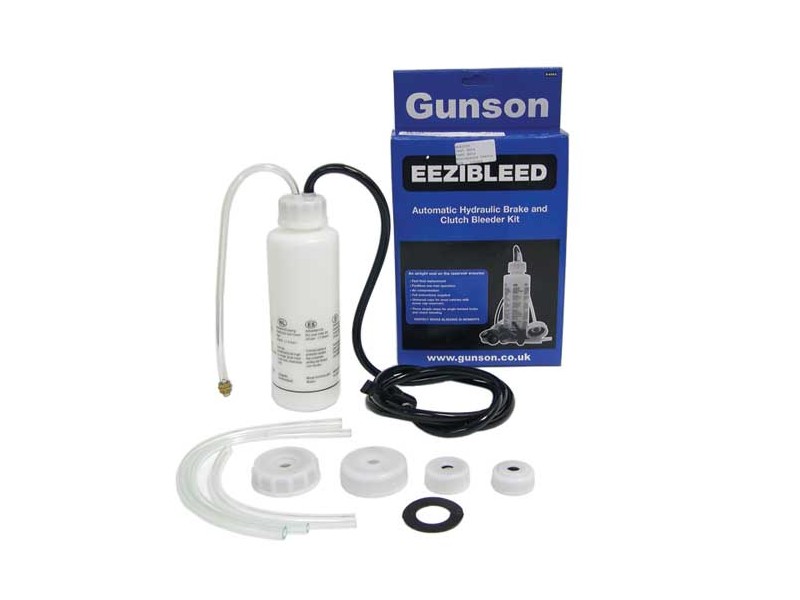

Bon finalement , je n'ai pas changer le récepteur mais je l'ai réparer grâce au kit prévu à cet effet  . Cela s'est fait sans problème excepté la nouvelle rondelle qui maintient le tout que je n'ai pas pu remettre , il a fallut que je remette l'ancienne ( plus solide en plus... ) .
Par contre , impossible de faire la purge de façon classique ( en pompant avec la pédale ) , ni en poussant le LDF du récepteur vers le bocal .
J'ai donc acheté ceci :
un purgeur à pression , c'est la pression d'un pneu raccordé à cet ensemble qui pousse le liquide et vire l'air . Résultat , en 2 minutes c'était fait  cheers  !
Donc , si certain galère pour purger leur embrayage ou leurs freins , voici un achat peu coûteux ( 25/30 euros ) qui rend bien service  Wink  .
