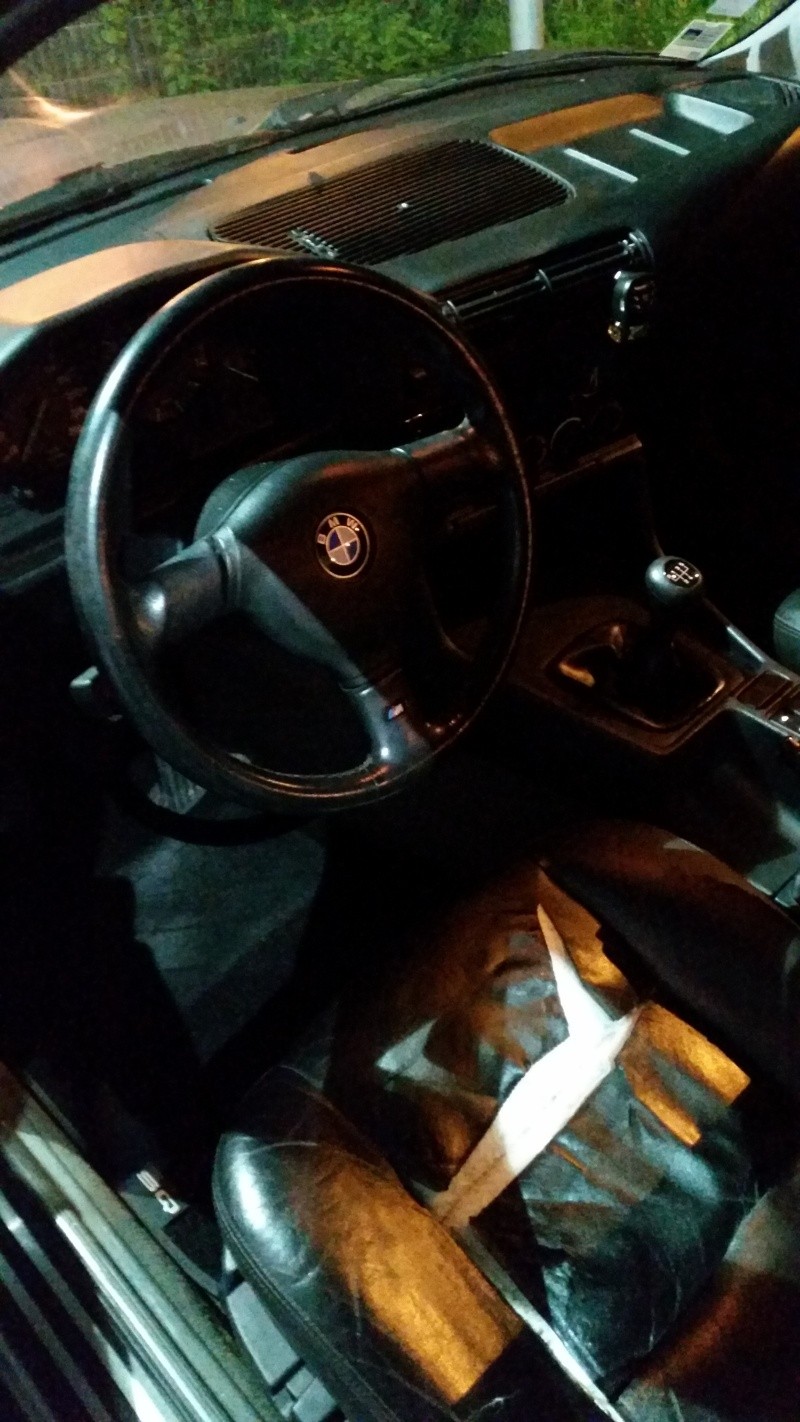

Bonjour à tous ,
Moi c'est Isyan j'ai 20 ans et je vis en île de France , je suis mécanicien de profession chez pigeot.
Je vais vous présenter ma belle :
530i moteur m30b30 année 1989 je l'ai acheter le 28 août dernier en rentrant de vacance sur un coup de tête pour une boucher de pain c'était un première main assez propre et apartenant à des personnes âgées .
Elle avait exactement 259000 km le jour de l'achat .
Quelques bricoles sont à revoir : le plus voyant siège conducteur déchiré ...
Sinon un petit peu de carosserie ( maintenant c'est une complète à faire parce que un de mes voisins très intelligent à la retraite s'ennuyer et ma rayer tout le tour de la voiture SadSadSad )
Depuis que je l'ai je lui ai fais une bonne révision avec tout les filtres et j'ai remplacer le pallier d'arbre et le flector .
Je vais refaire tout les trains amortisseur bras etc et il faut que je trouve d'où provient une fuite d'huile peut être pourriait vous m'aidez : sa vien des alentour de la culasse coter planche de bord donc derrière .
Sinon en modifs je veux mettre les phares et clignotants blanc et surtout trouver des jantes ac schnitzer à gros deport à l'arrière Very Happy
Pour ce qui est de l'équipement de l'auto elle a l'intérieure cuir noir je lui est rajouter un volant m-tech 2 , elle a aussi le toit ouvrant (qui fonctionne parfaitement et qui ne fuit pas ) autrement ventilation b i - zone avec aérateurs à l'arrière et mon plus grand regret elle n'a pas la climatisation :/
Elle dispose aussi des jantes Alu en 15" avec 4 pneus neuf .
Voilà voilà je vous poste les photo des que j'y arrive

Le siège conducteur abîmé est un classique de la marque,tous modéles confondus par contre,elle me semble bien haute de l'avant.

Ah bah ca va,elle est propre( a part le siège conducteur mais ca se change  ca...)

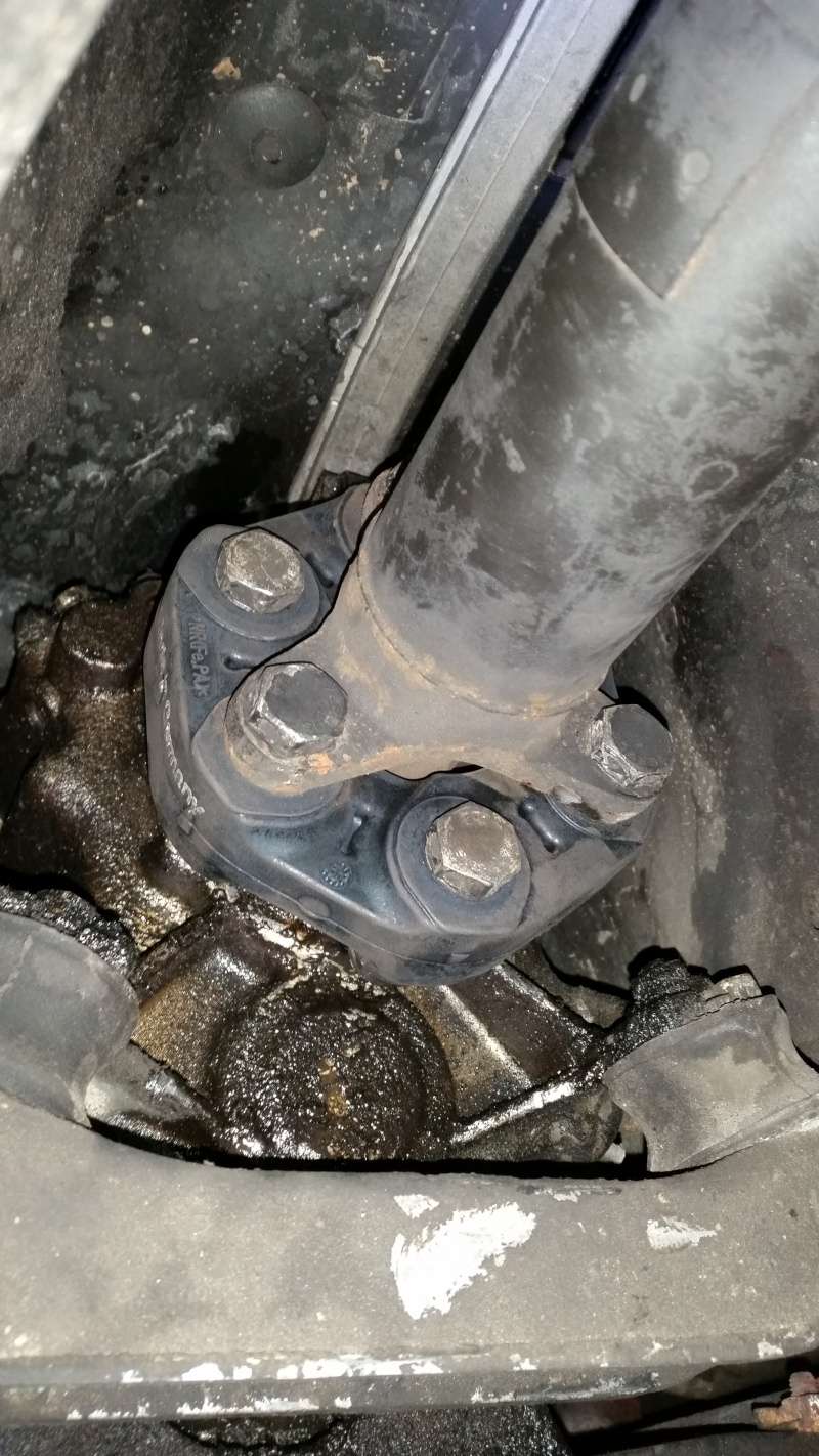

Une petite photo du flector tout neuf

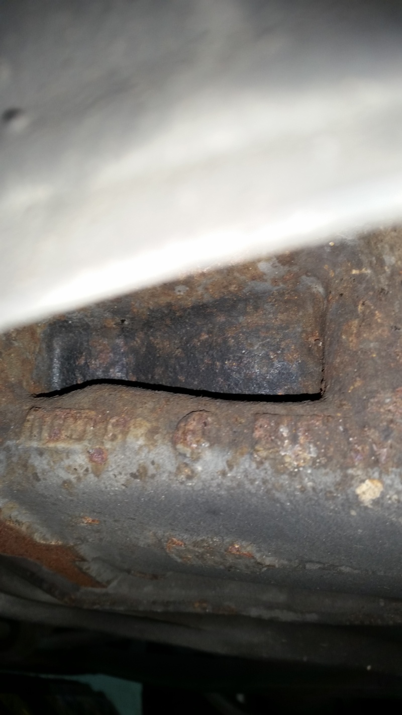

Et puis une photo du pont est ce que quelqu'un sais comment savoir ce que c'est comme pont ???

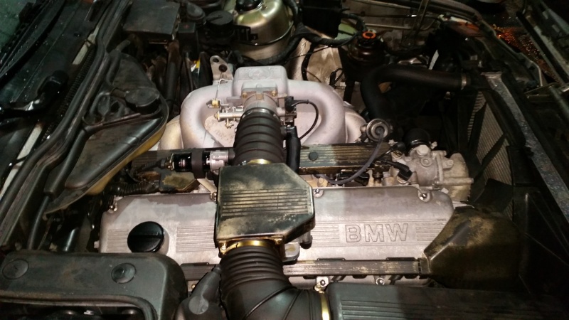

Ma fuite qui provient de la plaque a l'arriere de la culasse:

Pour le pont c'est marqué/frappé sur une étiquette en métal sur le c*l du pont vers le bouchon de remplissage...

c'est cette plaque qui doit fuir, j'ai refais mon moteur il y a peu et j'avais ce joint en double, si tu veux je te l'envoi gratos pas la poste Wink

Merci dimi pour le pont je regarderais des que je la mettrais sur le pont Wink
C'est très simpa a toi fredator mais si tu veux pas t'embêter tu me donne la référence du joint et j'irais l'acheter sa sera déjà très très gentil Smile

pour ton pont c'est un 3.64 type 188 et normalement sauf option c'est un non-autobloquant, tu peu tester un burn sur de la terre ou autres et tu verra si tu fais une ou deux traces de roue
pour le joint c'est pas un problème, donne moi ton adresse par M.P et il est à toi Wink
