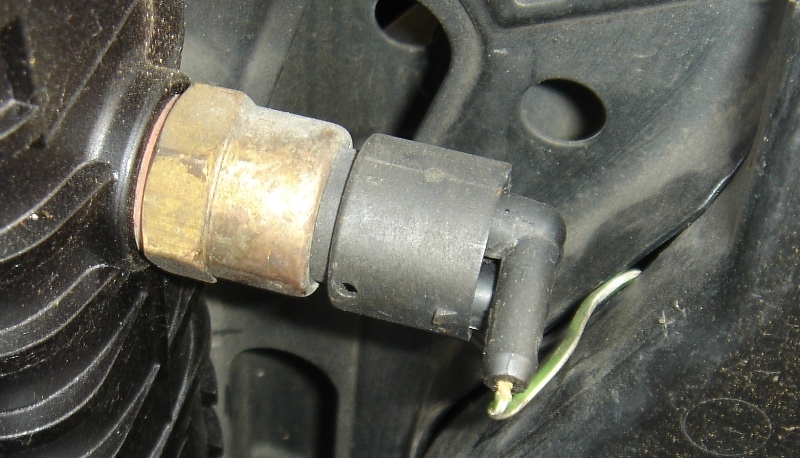

Message par JohnCONNOR83 le 28.05.15 9:15
Bonjour à tous,
Bon, apparemment le ventilateur se déclenche en petite vitesse dès que le compresseur de clim est embrayé.
il se déclenche aussi à petite vitesse lorsque la température d'eau en sortie de radiateur atteint environ 91°, soit juste au dessus de la moitié de l'indicateur.
il se déclenche à grande vitesse lorsque la température d'eau approche les 100°, soit aux trois quart de l'indicateur environ.
les 2 vitesses sont commandées par 2 relais différents, et la petite vitesse passe par une résistance.
pour tester tout ton circuit électrique, il suffit de shunter les connexions de ta prise à 3 conducteurs, sur le thermocontact du radiateur. si tout fonctionne correctement, il n'y a plus qu'a tester le thermocontact en le faisant chauffer dans une casserole (un peu comme pour un thermostat).
J'ai aussi trouvé ça sur un autre forum:
Vérifier les fusibles 25 et 29 (climatisation, ventilateur auxiliaire),
Essayer de shunter les bornes 30 et 87 du relais K21.
Il doit se mettre en route! (vitesse1)
Si non : problème entre fusible 29 et relais (fil coupé).
Attention à ne pas shunter (relier) les fils correspondant aux bornes 85 et 86 car ce sont les arrivées positive et négative du relais (son excitation) autrement il y a risque de griller le fusible.
S'il ne se met pas en route,
C'est que:
   Soit la température n'était pas assez élevée,
   Soit le capteur à double seuil de température est HS,
   Soit fil commande qui va du relais à la sonde coupé
   Ou fil de masse de sonde (brun) coupé (vérifier à l'ohmmètre)
Pour être certain, shunter la sonde de température fil violet/gris et brun.
Il doit se mettre en route! Dans ce cas, s'il y a problème de ventilation auxiliaire, le problème vient de là.
Refaire la même chose pour le relais K22 (il y a deux relais car deux vitesses de ventilation!) A savoir:
Essayer de shunter les bornes 30 et 87 du relais K22.
Il doit se mettre en route! vitesse 2
Si non : problème entre fusible 25 et relais (fil coupé),
C'est que:
   soit la température n'était pas assez élevée,
   soit le capteur à double seuil de température est HS
   Soit fil commande qui va du relais à la sonde coupé (vérifier à l'ohmmètre).
Pour être sur, shunter la sonde de température fil noir/gris et brun.
Il doit se mettre en route!  Dans ce cas, s'il y a problème de ventilation auxiliaire, le problème vient de là!
On peut éventuellement tester le capteur de température en le plaçant dans une casserole pour vérifier ses seuils de déclenchement:
0 à l’ohmmètre, continuité entre:
les bornes 1 et 3 à 99°
les bornes 1 et 2 à 91°
