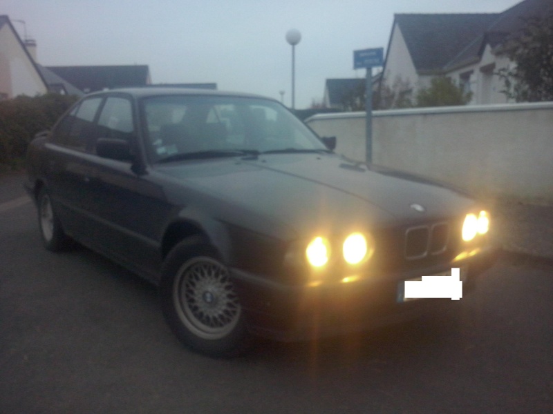

Bon les travaux on commencer sur mon e34 que je refait en ce moment. (j'ai plusieurs auto et la e34 etait juste un reve que je réalise donc sa avance en fonction du temps que j'ai a lui consacrer)
Petit rappel :
Bmw 525 tds e34 totalisant 260 000 kms code couleur cosmo scharwtz ou carbon schwartz je ne sais plus
To ve re da fc
A l'achat : flector en miette je vous retrouverait une photo ainsi que le roulement d'arbre qui avait disparu ^^
Du coup j'ai remit tout sa d'equerre.
Interieur tissus Hs.
Et révision a faire.
Avec aussi les bas de caisse bien malade...
Du coup pour le début :
Découpe bas de caisse + sablage et brosse pour enlever la rouille superficiel a l'interieur traitement corp creux blackson goudron etc etc etc des deux cotés et repose d'une tole que j'ai fait faire a mon taff de la forme du bas de caisse.
Achat d'un cuir non complet beige mais aucuns trous donc plutot content
Révision moteur
Ligne d’échappement home made sans cata sans silencieux en tube 60 mm comme a l'origine.
Dépose d'attache remorque.
Cette semaine je reçoit mes eproms retravaillé a savoir que c'est eprom sont deja passer sur banc feuille a l'appuis et video aussi si besoin et avec l'injecteur pilote dans le sac ( elle faisait des coupures a l'accélération ) ils ont sortie 206 chx et 400 nm accouplé a un turbocharger t3/t4 mais la cartho dans les eprom est faite pour le turbo d'origine tournant a 1bar4.
la tds de mon ami a tenu 1 ans environ sans soucis a 1 bar 4 avant la prepa turbocharger.
Mon tds passera sur banc d'ici a la fin de l'année pour vérifier tout sa mais je suis confiant.
Pour vous rendre compte 540i vs tds turbocharger avec les bon réglages et la 540 passer sur banc a 286 chx au roue les deux se tenait jusqu'a la fond de 4.
Pour l'avenir je souhaite donner un style a cette e34 un peu comme mon ancienne a6 c'est a dire sobre et classe je définirait les grande lignes un peux plus tard.
A bientot
Ps : je recherche absolument une lame ar type m5 ou ac et avant idem et des enjoliveur de bas de caisse type origine e34 j'ai retourner ebay/google et a part des kit carrosseries chasse neige je ne trouve rien.
