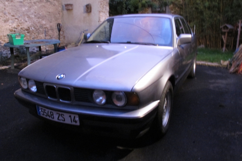

Message par scritch le 09.12.14 20:38
salut voila de belle jantes ( a mes yeux ) troquer contre mes replica m5 e60 en 18"
juste une question : elles sont monter en 205/65/15 et je pense que 225/60/15 serrai mieux . et vous?
scritch
Messages : 319
Date d'inscription : 13/09/2013
Age : 35
Localisation : 62840
Re: 525 de scritch
Message par pierrot1351 le 09.12.14 21:31
Sympa les jantes
Je pense aussi que ca irait bien en 225/60... Very Happy Wink

Re: 525 de scritch
Message par FREDATOR56 le 09.12.14 22:02
elles sont clean, pour une TDS je serai resté sur du 205/.... c'est moins lourd à trainer et plus adapté à du 7" de large mais c'est sur que c'est sympa d'avoir de gros pneu Wink

Re: 525 de scritch
Message par dimi M5 3.8 Nurburgring le 10.12.14 19:36
FREDATOR à raison, tu perdras moins en 205... quoique le diesel est coupleux donc tu ne le sentiras peut-être pas...
Par contre regardes un pneu neuf en 205/65 et le même en 225/60; tu vas vite comprendre pourquoi presque personne ne les mets en 225... ça passe presque du simple au double niveau tarif!

Message par sober le 10.12.14 20:51
J'ai ces jantes avec du 225 et je trouve que c'est pas top au niveau conduite . Ca fait un peu ballon et du coup la direction est pas super précise .
Maintenant au niveau esthétique c'est pas mal Very Happy  .
Une photo un peu pourri mais ça peu te donner une idée de ce que ça donne :

Message par scritch le 10.12.14 21:04
merci des info , je me posser la question car la jante de secour est en 225/60 mais pas les autres qui sont en 205/65 et comme j'ai encore 4 pneus neuf en 205/65 sur mais toles je vais peut etre faire un transfert
