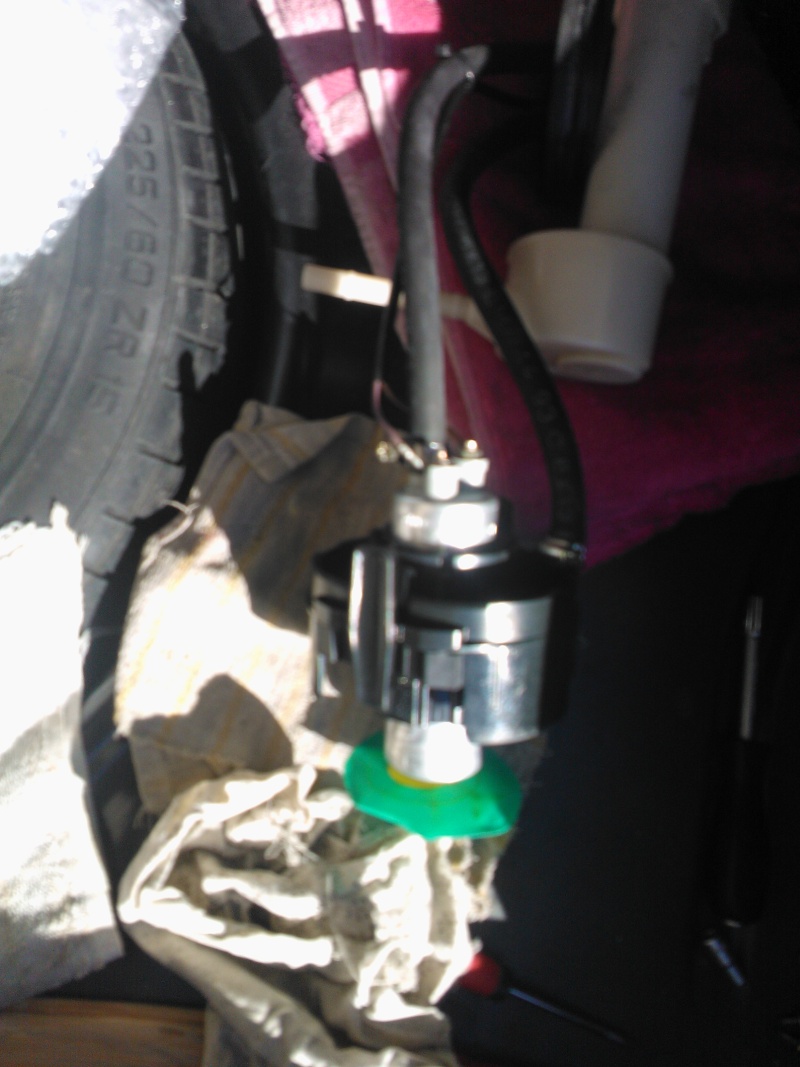

Message par pierrot1351 le 23.09.15 19:12
Bonsoir a tous
Voila la bestiole
On démonte tout le bazard
Elle est pas franchement pourave mais celle la est bien mieux!  lol!
On rebranche tout soigneusement...
...et on remet a sa place en prenant soin de bien remettre le gros et de bien serrer les colliers.
Contact:ça démarre nickel!Elle tourne meme mieux qu'avant,ce qui prouve qu'une pompe commence a donner des signes de faiblesse avant de lacher (débit plus faible,ralenti imparfait,etc...)
Voila,je suis tranquille pour quelques années! Very Happy Wink
