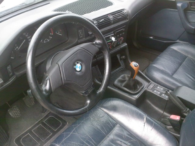

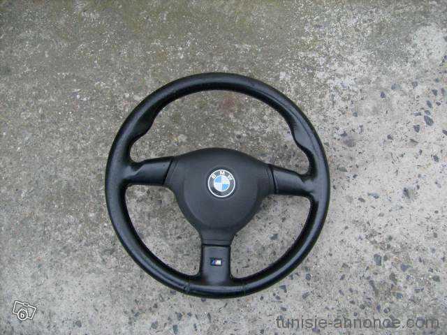

J'ai un volant avec airbag, et je voudrais le mettre à la place de mon disgracieux 4 branches
Mais voila... les branchements électriques ne sont pas les memes, et en électricité je ne suis pas un pro loin de la... j'ai fait le tour des sujets du fofo, et je n'ai rien trouvé à ce sujet, donc je me tourne vers vous, connaissez vous les modifs à faire pour que tout ça fonctionne??? klaxon et airbag

Alors bonne question... j'ai eu la meme reflexion que toi, et si j'ai bien tout compris( c'est pas sure) le M/tech1 il possède l'airbag et le M/tech2 ne le possède pas, pour quoi?? mistère et boule de gomme Shocked

Oui... du coup je crois que j'ai pas tout compris car moi c'est ça
BM66
Messages : 1836
Age : 52
Localisation : Perpignan
Re: Branchement volant 3 branches
Message par BENJAMIN le 14.05.13 9:59
c'est le même que moi
c'est pas un M tech Evil or Very Mad

Alors... mon volant 3 branches rentre dans le colonne sans problème, c'est les branchements airbag et klaxon qui ne correspondent pas avec ceux de l'ancien volant, pour l'avoir lu, je sais que c'est faisable, il y à une bidouille de branchement à faire, et je ne la connais pas, du coup je préfère demander avant, car je risque de tout faire sauter, ma tronche avec...

Greg, sur la mienne j'ai l'airbag, ainsi que sur le volant trois branches et il rentre dans la colonne comme papa dans maman Twisted Evil

Message par BM66 le 16.05.13 17:44
Salut à tous Wink
C'est monté... cheers
Alors il faut démonter la bande intérieure situé dans la flasque centrale, pour lui donner du mou, car de cette façon le volant peut tourner librement, et ça n'arrache pas le faisceau
Il me reste plus qu'à brancher l'airbag, mais c'est juste une histoire de repérer la couleur des fils
Donc voila... il est content Rosco

Message par BM66 le 16.05.13 20:33
Oui pas de souccis... Wink j'ai dejà pris un airbag dans la tronche ça m'as fait plus de mal que le carton pale
Alors voici le resultat
