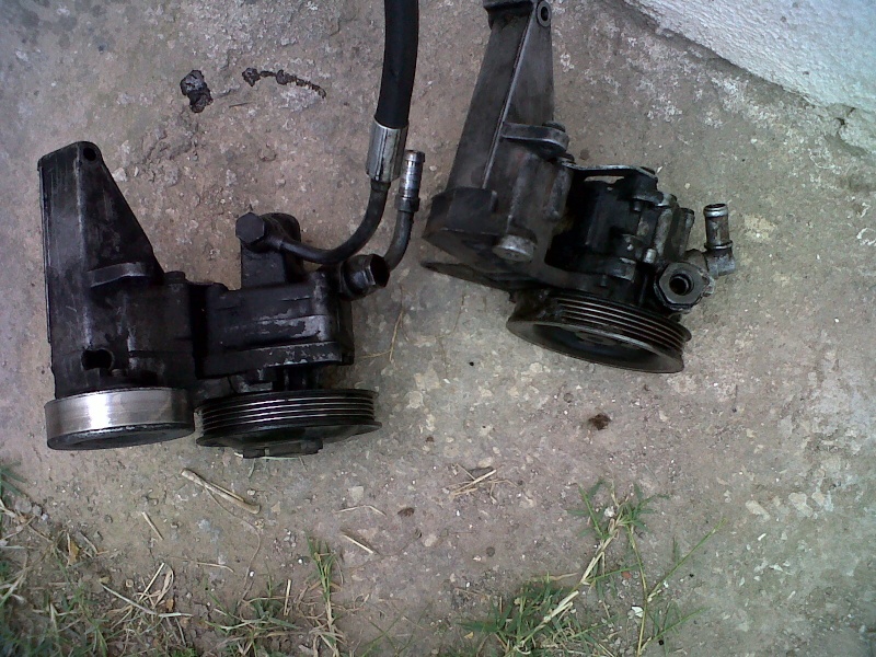

Bonjour
De nouveau et encore les problèmes de ma BM cette fois ci la pompe de direction qui hurle et rejet d'huile quand je tourne le volant à gauche ou à droite le contrôle d'huile, pas de fuite..
merci

salut!
attend confirmation, mais je suis sûr à 99% que ta pompe de D.A. est HS!!!
désolé pour ton porte monnaie...

Message par Smitchb le 02.05.13 8:35
Rejet d'huile à quel niveau?

oui la pompe est HS eufff et pas de secours!!!!
Smitchb a écrit:Rejet d'huile à quel niveau?
le rejet est au niveau du bouchon

Bonjour
j'ai pris deja une pompe de e39 mais le problème les durites et le modèle diffère..avec une petite modification tout est bien..
