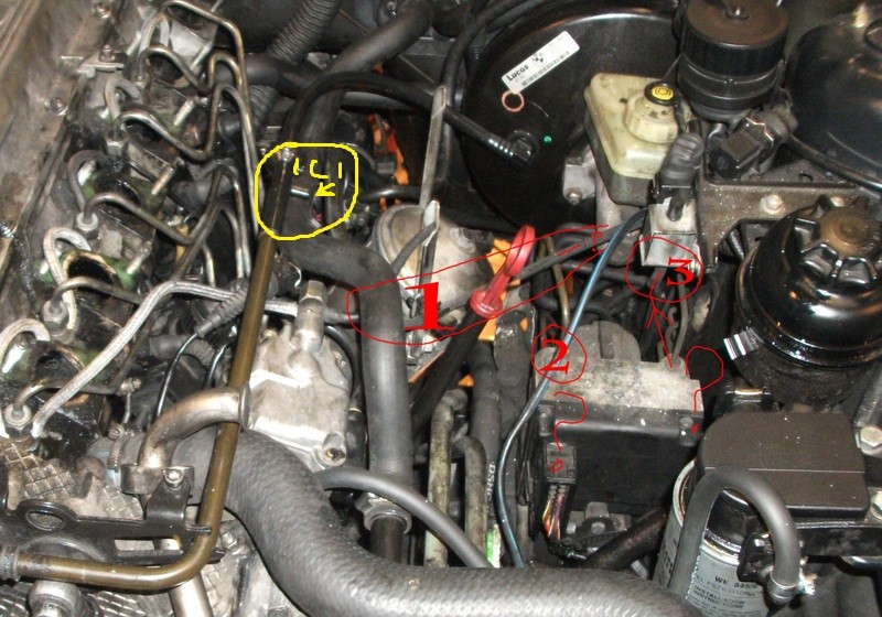

Re: [résolu par mise à la ferraille] moteur 525 td 1996 HS ( vilebrequin )
Message par BM66 le 11.03.13 22:39
Regardes ou il y à la flèche jaune
BM66
Messages : 1836
Age : 52
Localisation : Perpignan
Message par philippe28 le 11.03.13 22:41
pas les 3 car le tuyaux bleu va a la vanne EGR
philippe28
Messages : 161
Date d'inscription : 04/02/2013
Age : 32
Localisation : france
Message par BM66 le 11.03.13 22:46
La durite N1
BM66
Messages : 1836
Age : 52
Message par philippe28 le 11.03.13 22:48
la 1 sur le jaune
la 2 sur la vanne EGR
la 3 sous la pipe admission qui calcul la compression du turbo
pour la 3 ya pas un filtre noir et blanc?
philippe28
Messages : 161
Age : 32
Message par philippe28 le 11.03.13 22:52
donc je comprend mieux
car moi
la 3 pas brancher j'ai même perdu le truc blanc et noir style filtre
la 2 brancher au bonne endroit
la 1 brancher sur la pipe admission
sa risqué pas d'avoir de la puissance Smile ? Quesque tu en pense
Message par BM66 le 11.03.13 22:54
pour la 3 oui, je pense que c'est sous le collecteur, je regarde tout ça demain comme ça tu seras fixée
BM66
Messages : 1836
Age : 52
Message par BM66 le 12.03.13 9:16
voila
1 Branché au collecteur
2 EGR
3 Grosse durite sous le collecteur qui va au Mastervac
BM66
Message par philippe28 le 12.03.13 9:41
merci cool enorme merci
mais peux tu me dire
mastervac???
collecteur?
avec des mots a moi lol stp merci
philippe28
Messages : 161
Age : 32
Message par philippe28 le 12.03.13 9:47
tu va dire je suis ch**nt a force Smile
a tu les photo ou von les tuyaux exactement car sous la pipe d'admission ya un gros tuyaux avec 3 sorties dessus?? yen deux sans rien?
photo si tu peux du gros tuyaux qu passe sous la pipe d'admission
puis photo du 1/2/3 durite leur arriver de branchement la j'ai le départ c cool me faut le branchement leur arrivé
merci l'ami
Message par philippe28 le 13.03.13 20:27
re bonsoir
deuxième problème résolut cheers
les durites de capteur de pression turbo=
après contact téléphonique avec BM66 ( très gentil ) la puissance du 6 est revenu encore merci
schéma plus haut dans le sujet pour les durites
