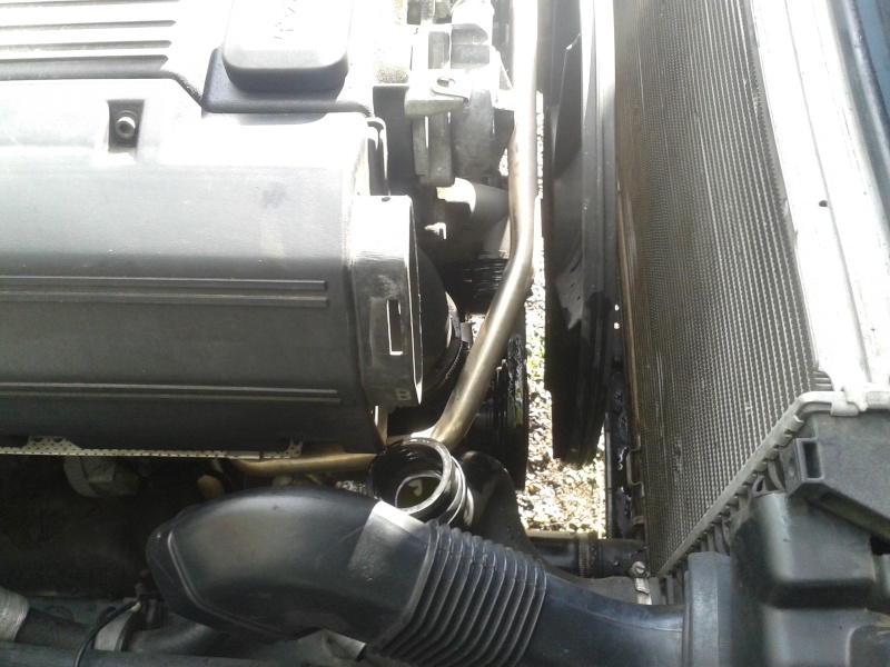

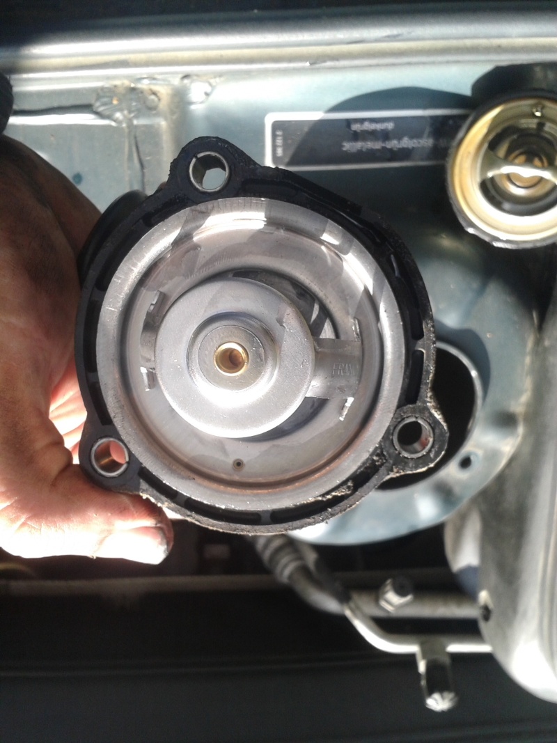

Message par la taupe le 01.11.12 9:22
désolé j'ai pas eu le temps de te mettre les photos hier soir.
donc pour changer le thermostat rien de compliqué.
déjà fait sa moteur froid et ensuite fait chuter la pression en ouvrant le bouchon du vase de refroidissement.
Pour commencer tu démonté les caches moteur
ensuite tu enlèves la conduite d'air et du débranche la durite d'eau qui va sur le thermostat.
dévise ensuite les trois vis du bloc thermostat.
puis enlever le thermostat et nettoyes.
maintenant place au nouveau thermostat.
si tu regarde bien il y a une tétine
glisse maintenant le teton dans l'encoche du bloc thermostat.
n'oublie pas de remettre le joint qui va entre le thermostat et le bloc thermostat.
maintenant remonte l'ensemble des deux pièces sur le moteur en procédant dans le sens inverse.

Message par domdom69 le 01.11.12 14:08
Bonjour a vous
Alors voila ;lorsque j ai démonté le bloc thermostat .
Le thermostat était en place coté culasse et l eau ne coulait pas
Dés que j ai tiré dessus l eau s est écoulée de la culasse
Je l ai mis dans l eau bouillante et il s est très vite ouvert
mais reste légèrement ouvert (1/2 mm) a froid
Maintenant qu il est démonté je vais le changer
J espère que c était ça.
