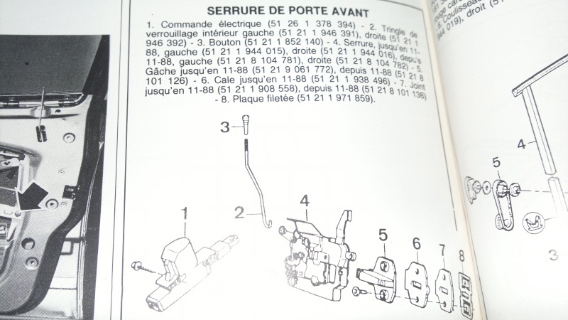

Message par alfistedu35 le 14.10.12 17:21
Il faut dabort savoir qu'il y a plusieurs phase dans les e34 donc plusieurs types de gâches
J'ai était pour en récupéré une en casse sur une e34 et ce n'était pas du tout le même type (même an niveau des contacteurs de portes)
Mon moteur de centralisation étant bien alimenté de 12v et fonctionnant la gâche enlevé
La gâche démonté fonctionne parfaitement mais en FORÇANT donc je pense que le moteur peine avec le mécanisme "rouillé"
J'ai donc commandé une gâche "phase 1", je vous tiens au jus pour la suite
[img][/img] Phase 1 (La mienne)
[img][/img] Celle trouvé en casse, on voit bien que plusieurs choses sont différentes
Et sur la RTA carrosserie que je viens de recevoir, il le précise bien
[img][/img]

Message par alfistedu35 le 25.11.12 13:13
Problème résolu (Enfin ca ferme parfaitement a la clé, mais pas avec la commande à distance... Je me contenterais d'une ouverture manuel !)
[img][/img]
Il suffisait de tordre la patte grise vers l'intérieur de l'habitacle
