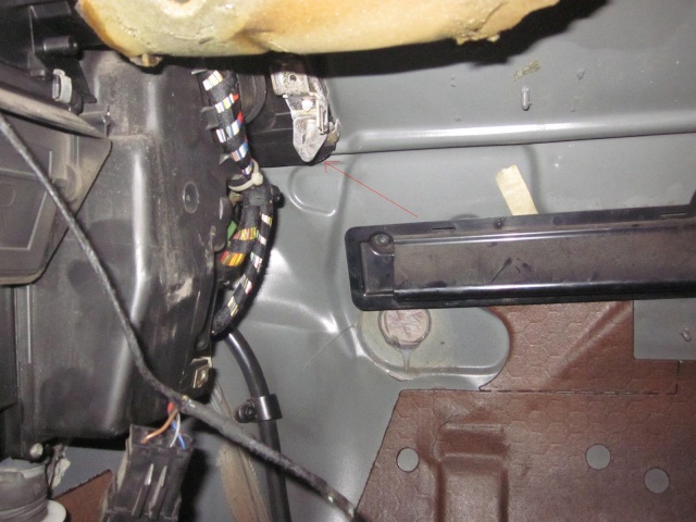

voilà, j'ai découvert pas mal d'eau sous la moquette de la voiture, la M5 pardons!, pour le côté conducteur je pense avoir ciblé et neutralisé (j'espère!) l'entrée d'eau.
Mon gros problème est côté passager, je vois bien où rentre l'eau, elle goutte face à la flèche (image jointe,), mais je ne trouve pas l'origine! car la baie de pare brise est soudée bien sur, de plus j'ai commencé de démonter le tableau de bord affraid , mais la dite fuite goutte par cette jonction entre élément de chauffage apparemment et carrosserie (partie noircie sur l'image), je me demande si soit, l'eau en grande quantité n'arrive pas à s'évacuer rapidement et le volume fini par remonter? mais d'où? ou alors est-ce un problème du joint mousse entre c'est deux éléments, ou, enfin je sais pas trop, quelqu'un connaît cette infiltration, déja vue?? merci je ne sais vraiment pas quoi faire!

Message par la taupe le 03.10.12 9:55
c'est que tu a mis en photo c'est le bloc de chauffage. Utilise tu la clim? Si oui cela est normal que tu est de l'eau dans le blog chauffage car l’évaporateur (radiateur de clim qu'il y a dans le bloc chauffage) arrive a gelé. le système ce met en sécurité pour le faire dégelé, d'ou la présence d'eau. par contre c'est n'est pas normal qu'elle sorte par la. du coté du filtre a pollen, il y a une évacuation coté passager (fleche jaune) qui des fois arrive a ce bouché. tu peux déjà commencé par la.

Message par bgpaint le 03.10.12 12:03
la taupe a écrit:c'est que tu a mis en photo c'est le bloc de chauffage. Utilise tu la clim? Si oui cela est normal que tu est de l'eau dans le blog chauffage car l’évaporateur (radiateur de clim qu'il y a dans le bloc chauffage) arrive a gelé. le système ce met en sécurité pour le faire dégelé, d'ou la présence d'eau. par contre c'est n'est pas normal qu'elle sorte par la. du coté du filtre a pollen, il y a une évacuation coté passager (fleche jaune) qui des fois arrive a ce bouché. tu peux déjà commencé par la.
okok mais ce n'est pas sa les gars, l'eau goutte plus haut où les éléments ce rencontre entre carro et bloc, de plus l'eau goutte juste quand je met de jet d'eau ou NHP, donc ce n'est pas un problème de clim je pense.
Le pare brise à bien été changé!! pourtant je ne vois pas de fuite le long de celui-ci! ou alors invisible mais suffisante pour amener l'eau jusque là!! lorsque je met mon oreille contre la caisse de l'intérieur sur la tôle et sous la boîte à gants!! affraid oui oui j'arrive à faire sa Laughing j'entends l'eau couler couler et après plus rien comme si un réservoir arrivait à plein et sa commence à goutter!!!

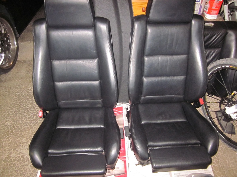

voilà, une idée??? sinon mes sièges avant sont terminés...je suis très satisfait!!

Message par la taupe le 03.10.12 20:33
Oki je suis mieux situé maintenant donc l'eau doit passé par la baie de pare brise. peu etre quand tu a changer le pare brise un joint de la baie a etait endommagé. un truc et sur entre le bloc et la tole tu doit avoir une epaisseur de mouse mais sa t'arrete pas l'eau.
