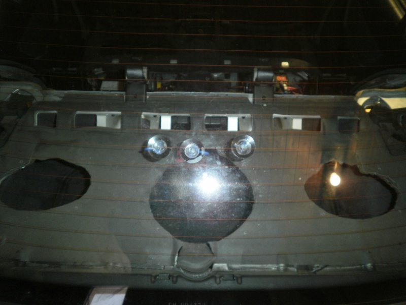

Message par dimi M5 3.8 Nurburgring le 20.01.13 11:27
je viens d'avoir une mauvaise surprise dans le genre avec ma plage...
un de ses anciens proprios avait tout découpé comme un con*ard (la tôle avec!!!) Evil or Very Mad pour mettre des gros subwoofer de jacky dans l'auto affraid
faut vraiment être c*n pour en arriver là Mad No
voilà le massacre
Arrow si je tombe sur le mec qui a fait ce carnage je lui perce des trous dans la tête Twisted Evil avec une perceuse et une scie cloche lol!
du coup, vu que la plage est en carton ou un truc dans le genre, j'ai rebouché les trous dans la plage avec... du carton de même épaisseur et un peu de scotch en attendant d'en trouver une autre en excellent état, voir neuve!
et le résultat est plus que correct! mais pour la tôle...c'est dommage quoi Crying or Very sad

Message par FRED BZH le 20.01.13 12:07
moi pareil mais avec 4 trous dans la plage et la tole c est pour ca que j ai mis un planche fixe par le dessous
