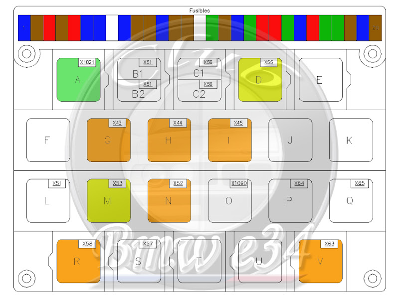

J'ai bien reçu la pièce de Babame, par contre je dois avoir une me*de dans la câblage car ça ne marche pas. Le gong fonctionne, j'ai un droit à un joli "ding !" lorsque je l'ai branché, mais rien ne se passe lorsque j'allume les phares...
Je pense qu'il me manque une cosse. Il y a deux trous sur le gong, un pour une cosse à 4 pins (que j'ai) et une autre pour une cosse à 3 pins (que je n'ai pas).
En fait mon gong est exactement comme ça actuellement :
Savez-vous où est censé être ce deuxième connecteur ?
Merci les copains !

Re: Signal feux allumés quand moteur à l'arrêt ?
Message par FdelO le 08.11.11 23:23
J'ai trouvé ceci:
Message par Doc_Brown le 30.11.11 12:01
Hey !
Ce matin j'ai eu droit à un "ding" car T°C<3,5.
Je pense donc que le câblage est bon, mais qu'un fil doit être coupé quelque part (peut-être lié à mes dysfonctionnement de condamnation centralisée).
Quelqu'un peut-il me dire quelles conditions doivent-elles être remplies pour que ça sonne ? exemple : phares allumés + clé hors contact + porte ouverte etc...
Je sais pas si je suis clair...
Merci !!!
Message par Babame02 le 30.11.11 13:00
Ca sonne pour les feux allumés + porte ouverte + clé hors contact. Ou aussi pour un défaut de feux (genre ampoule grillée), un niveau d'huile trop bas, un frein à main mis alors que t'es pas encore à l'arrêt, une température dangereuse (risque verglas), et le ding du mémo (sonne à chaque heure) ..
Smile Je suis quand même bien content que mon buzzer fonctionne Poto!!
Message par Doc_Brown le 30.11.11 13:53
Je n'ai jamais douté de ton buzzer ! Wink
Par contre je pense que j'ai un souci sur le "porte ouverte". Et ce même souci doit expliquer pourquoi ma condamnation centralisée déconne !
Cool pour le pommeau. Je t'envoi un MP car j'ai besoin d'autres pièces, peut-être as-tu ce qu'il me faut ! Wink
