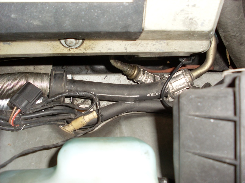

Pour info, à ceux qui n'ont plus de clim, voilà pourquoi la mienne ne marchait plus : la durite numéro de réf 64538390653 était percée à cause du contact avec une autre durite.
Quelques photos pour situer le problème.
La durite en question
Zoom sur le trou
L'emplacement ou elle fuit (juste pour situer : à droite de l'image la boite à air, en haut le moteur, en bas le réservoir de lave-glace)
Il me semble que la durite usée est en contact avec une durite de clim haute pression (à confirmer par les connaisseurs).
J'espère que ça en aidera quelques-uns.
Tiens, au passage, c'est hors sujet, mais si quelqu'un sait me dire à quoi sert la prise qui n'est reliée à rien sur la toisième photo (côté gauche de l'image)...
