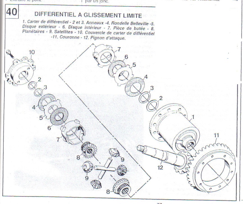

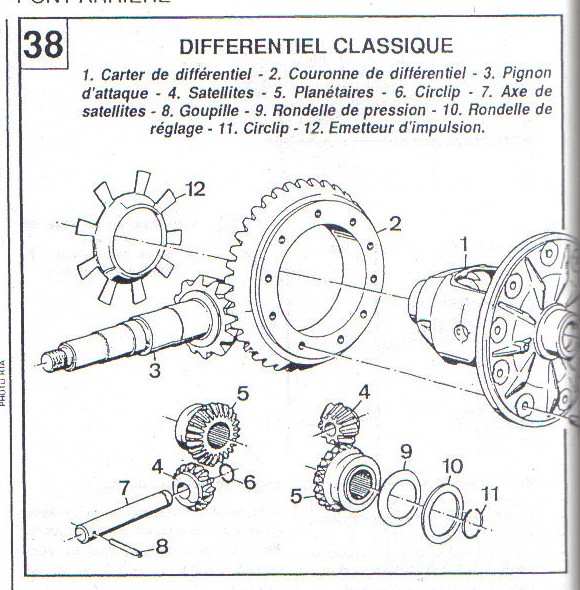

Re: Rapport de pont
Message par FdelO le 30.04.11 8:43
study
RTA:
Différentiel classique: 2 satellites en séries.
Différentiel autobloquant: 4 satellites, limitation du glissement par disques de friction mâles et femelles et rondelles Bellevilles (?)
