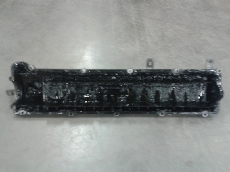

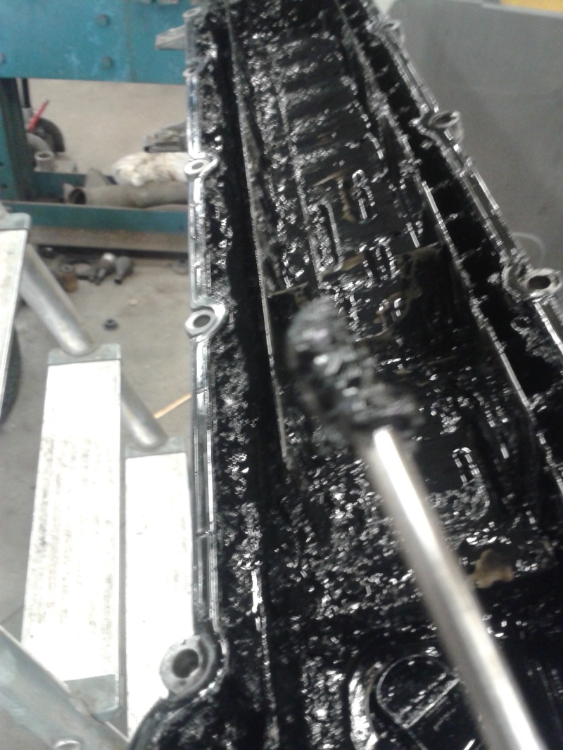

Message par la taupe le 23.02.13 21:41
bon j'ai trouver mon probleme je vous posterai des photos plus tard les photos parlerons d 'elle meme. reniflard bouché pour moi. depose de la boite a air, cache culbuteur et gros gros nettoyage.

Message par la taupe le 25.02.13 16:34
voila comme promis les photos une fois le cache culbuteur demonter.
ET voila une fois nettoyer

Message par la taupe le 25.02.13 16:37
il en reste un peu sur l'arbre a came mais lors de la prochaine vidange un produit de nettoyage sera utiliser pour finir le travail.

Message par BM66 le 25.02.13 17:08
affraid Ouf.....!!! c'est de la folie...
Tu m'étonnes que ton moteur à besoin d'un bon rinçage What a Face
