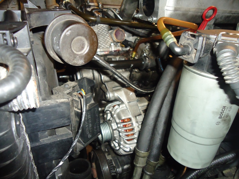

Outil de câlage maison?
Tes pièces sont bien nettoyées, Travail très propre!
N'oublies pas de gicler un peu d'huile sur l'AAC et dans la chaîne de distribution Wink
D'ailleurs avant de la démarrer, je débrancherais ton capteur PMH ou ton relais de pompe à carburant pour tourner ton moteur au démarreur et y faire circuler l'huile ...

Re: PRESSION DANS LE VASE EXPANSION
Message par bob41 le 03.06.11 16:41
Merci Dead-bull !
oui outil de calage fait au boulot sur fraiseuse !
et oui je pensais à le faire pour la lubrification de l'AAC et des chaines, merci du rappel Very Happy
Bon aujourd'hui presque tout est en place il me reste juste la vis de vilo neuve et les joints d'injecteur et le démarrage approche, mais je reserve sa première sortie pour le mois de juillet pour le rasso de Tours (car plus beaucoup de temps et d'euros en poche), pour celui du mois de Juin se sera avec le touring

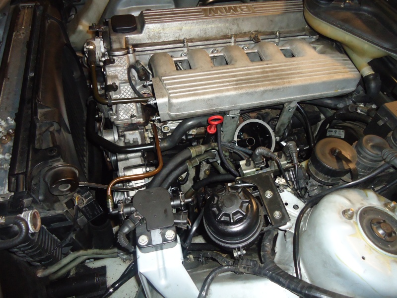

Message par bob41 le 13.06.11 17:06
bon aujourd'hui, serrage des injecteurs au couple, ainsi que les conduits PI/injecteurs, remontage de la vis de vilo (neuve) poulie damper et poulie de courroie de clim, montage avec joint neuf de la PAE, tendeur de courroie, montage à blanc des pipes d'admission pour voir si cela passe avec les conduits de GO PI/injecteurs....
Reste plus qu'à commander les durites de refroidissement, courroie d'accessoire et clim, filtre à huile, huile et LDR et on tente les premiers tours moteur.....
Message par bob41 le 20.06.11 20:00
bon les courroies sont montées, le filtre à huile neuf est monté, reste plus qu'à attendre les durites de refroidissement de chez BMW et je lance les premiers tours moteur !!!!

Message par bob41 le 27.06.11 7:20
çà y est le moteur tourne mais avec pression dans le vase d'expansion en core et toujours pale il me reste le dernier serrage de la culasse à faire et constater lors de la purge du LDR que du chaud dans l'habitacle coté gauche donc soit l'electrovanne qui merdouille, soit le radiateur de chauffage qui est percé scratch
bob41
Messages : 1311
Date d'inscription : 26/09/2010
Age : 49
Localisation : 41
Message par bob41 le 28.06.11 19:05
bon après dernière phase de serrage culasse,
ce soir j'ai fais tourner le moteur
à froid pissette dans le vase d'expansion presente,
à chaud j'ai récupérer du chauffage dans l'habitacle par tous les orifices l'aiguille de température à midi les deux durites de radiateur sont chaudes mais un peu dure à mon gout mais pas comme du bois, j'entends quand même de l'air qui souffle par le bouchon du vase scratch
sinon bonne monter en régime du moteur et se cale au ralenti à 750 trs/mns, maintenant j'attends quelle refroidisse pour voir si encore pression dans le vase
a suivre
