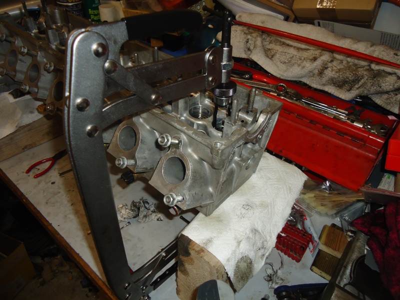

Message par bob41 le 19.03.11 19:31
bon voici quelques photos,
les larmiers neufs
d'un peu plus près
montage des coupelles et ressorts et des soupapes
la dernière avec le leve soupape
d'autres suivront @+

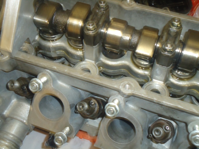

Message par bob41 le 27.03.11 17:54
bon voilà quelques photos de la suite des evenements
remontage, poussoirs et arbre à cames, sondes, ( au fait y a pas de joint à remplacer lors du remontage des injecteurs , )
voilà @+
